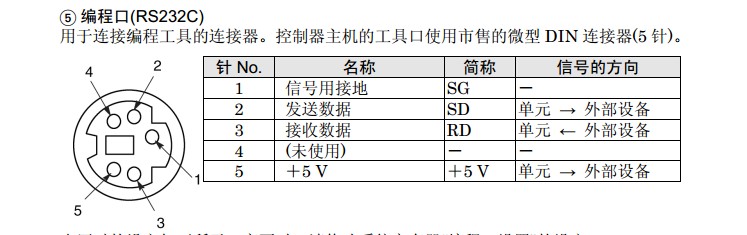

谁有松下FP系列PLC的下载线制作图,电脑9针对圆头5针的

谢谢了!顺便发个基恩士的下载线制作图,亲实好用!
PC 侧 水晶头(PLC侧)
2-----------2
3-----------4
5-----------3
6-----------6
8-----------5

23交叉,1对5
谢谢了,这个线也可以和松下触摸屏GT11通讯用吧
