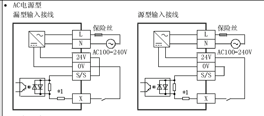

新人,萌新,刚找版主入手一款FX3U,淘宝75艾莫讯下载线
现,缺乏接线图和CAD实物图
求大佬指点哪里可以获得

发表于: 2018-03-21 18:24
一,CAD。有MR的-CAD文件,注意MR和MT端子分配一样的
FX3U-CAD.rar
(484 K) 下载次数:305
二,端子排列图:
三,输入接线方法(漏型和源型):
四,输出接线方法(晶体管漏型):
