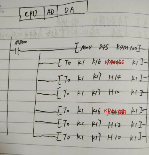

在工地上遇到了别人家的仿三菱FX1N系列的国产PLC 现在要读取他们的模拟量 但是他们让我们自己弄 小弟之前没接触过三菱系列的 现在给他们PLC加了一个模拟量输出模块 但是程序不会写 有大神来帮忙吗

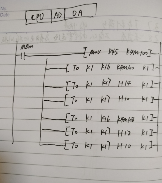

1楼  发表于: 2018-03-21 12:36
自己摸索着写的 试了也不对

3楼  发表于: 2018-03-21 14:15
把第一个K1变成K0试试

5楼  发表于: 2018-03-22 19:56
自己找到两个错误  但是我读到的两路模拟量还是和实际值有很大偏差 比如我的D45 是760      但我读到的模拟量输出是6600左右 用另一个通道读又是7300左右   求大神指点怎么办

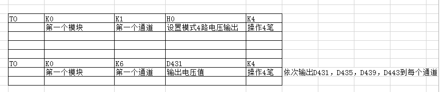

7楼  发表于: 2018-03-23 14:30
见图

9楼  发表于: 2018-03-26 13:41
引用第5楼卡洛西于2018-03-22 19:56发表的  :
读回来的模拟量值有差别是正常的,因为硬件,线路等有差异化.
需要做个线性转换.然后在把转换出来的数据显示在触摸屏.或者使用到程序里.
具体情况自己因地制宜..............
