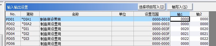

各位大佬:
用JE-B系统的伺服驱动器是否可以在CN3上接线——正负极限、原点?
还有PD01~PD04输入输出怎么设置,手册上都没有这部分介绍。

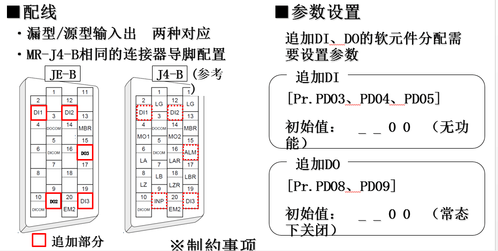

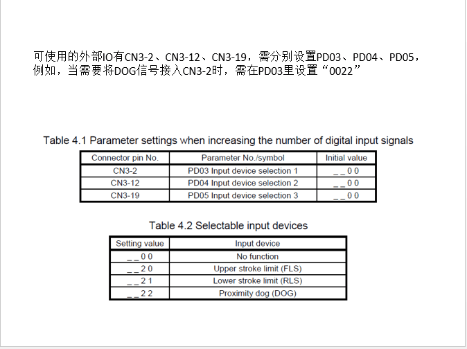

MR-JE-B CN3 DIO分配说明
十分谢谢,请问一下你这个手册是怎么手册,我没找到相关内容。

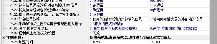

再把PR.80参数设置成1:使用伺服放大器的外部输入信号
前两天刚刚用过JE-B伺服,妥妥的

伺服驱动器不需要你接一根线。程序里面定义就行
