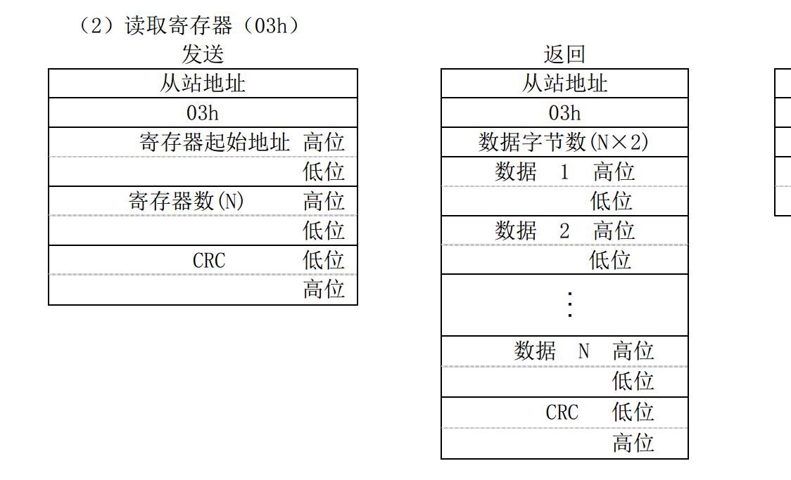

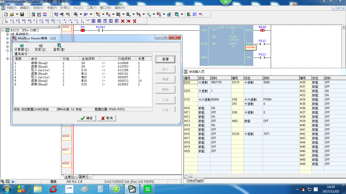

发表于: 2018-03-18 10:03
请教下这个链接的前辈例子,怎么没CRC校验,会不会在通讯过程出错!
