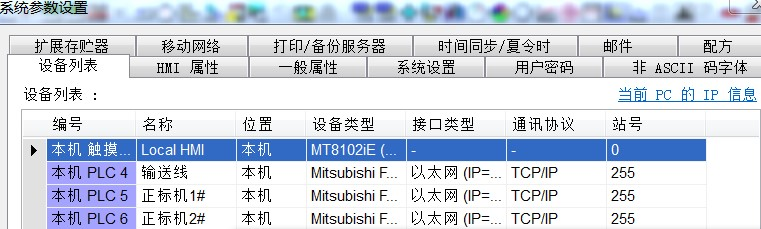

维纶MT8071iE连接两个FX5U,其中有一个通讯不上,怎么回事?通讯口是好的,望大神指点

设置相邻IP地址

设置相邻IP地址也不行,1号IP地址能通讯,2号IP地址不能通讯

192.168.3.251能通讯得上,192.168.3.252不能通讯上

两个PLC的网线对换一上试试。

两个PLC站号都设置成255

IP没问题的话端口号一样 站号255应该可以

站号不能一样,
