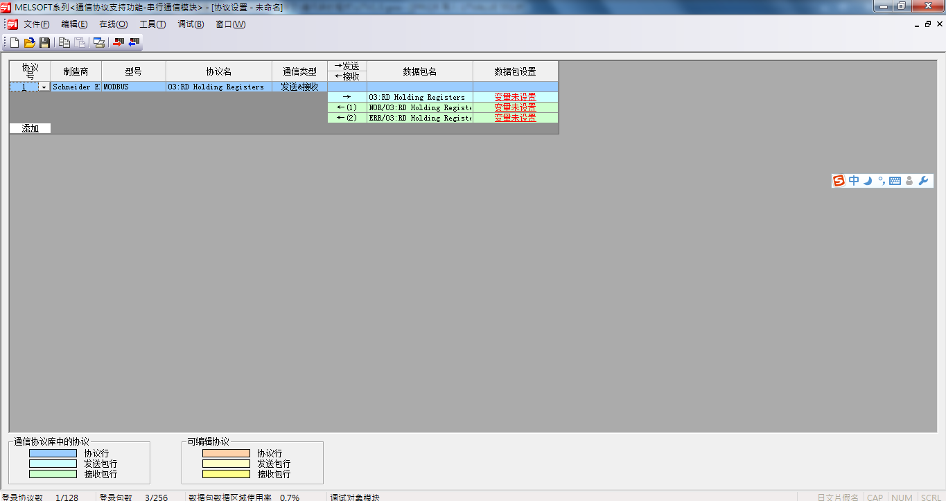

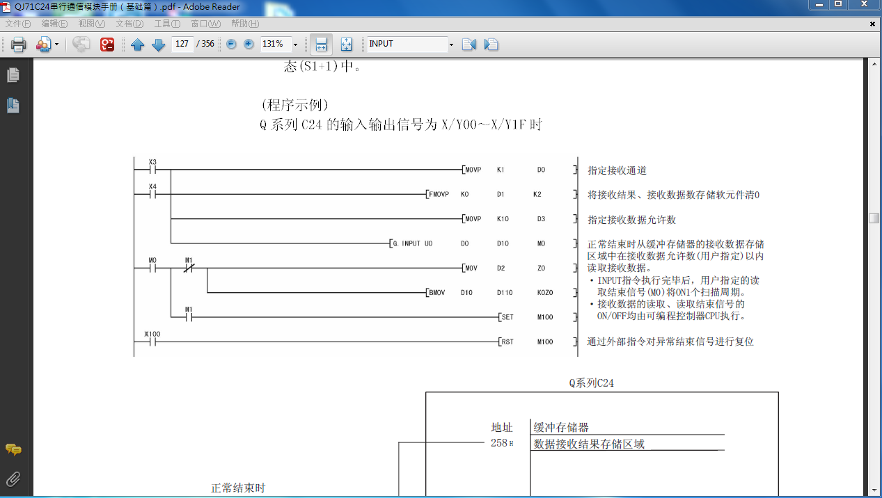

485通讯,用INPUT和OUTPUT指令,串行通讯模块还要不要设置?

当然要设置啦 指定你所需要发送的字元件
附件是当初自己研究C24和台达伺服通讯用的程序 RTU模式 PS 感谢当初朋友的指点

    用works2软件的话,用程序写通讯了,模块是不用设置的,设置模块了,不用单独写程序,直接调用即可!
    没听懂,打比方说
    D0:外部设备站号
    D1:外部设备读取寄存器地址
    D3:读取数据存放的地址
    D4:读取数据的长度,
    比方我随意赋个值给D0~d4,那外部设备是怎么知道,如何对应起来
    我现在弄过的是程序也写,然后模块也设置,我疑问点就是我程序写了,模块不设置,外部设备是怎么知道的
