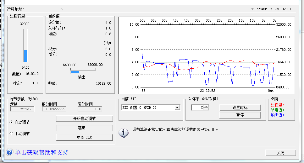

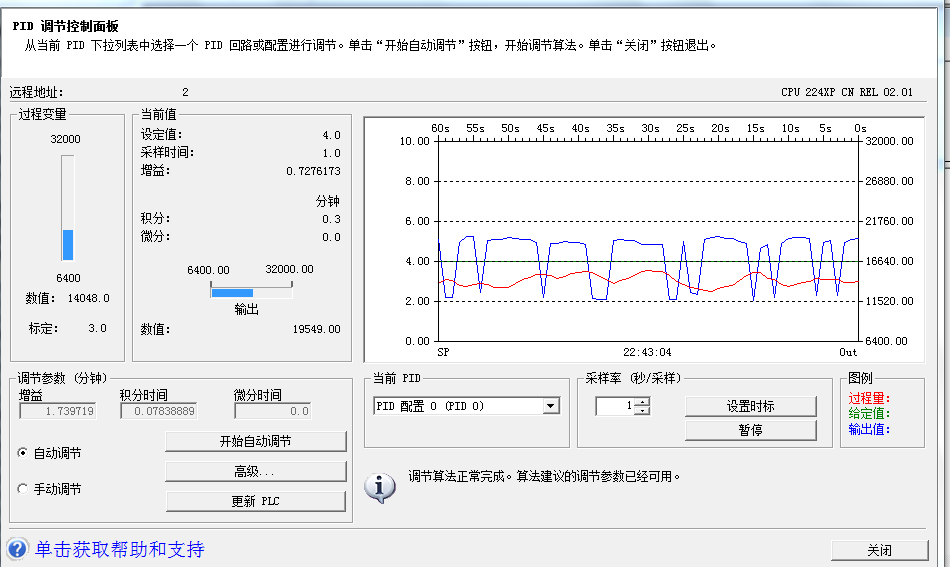

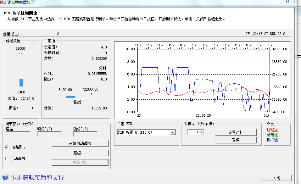

用压力变送器的电流信号,通过s7-200的PID控制变频器。调节管道压力,
如同,使用自带PID向导,自动计算出来的参数波动太大,几乎不能用,怀疑是采样值有点大,自动计算时候采样值最小是1s,而手动编程却可以设定为0.1s。
请教如何使用向导自动调节。
手动编程参数,比例增益0.8,积分时间1分,微分时间0,采样时间0.1s,使用比较平稳

PV波动大了点,做滤波试试看
