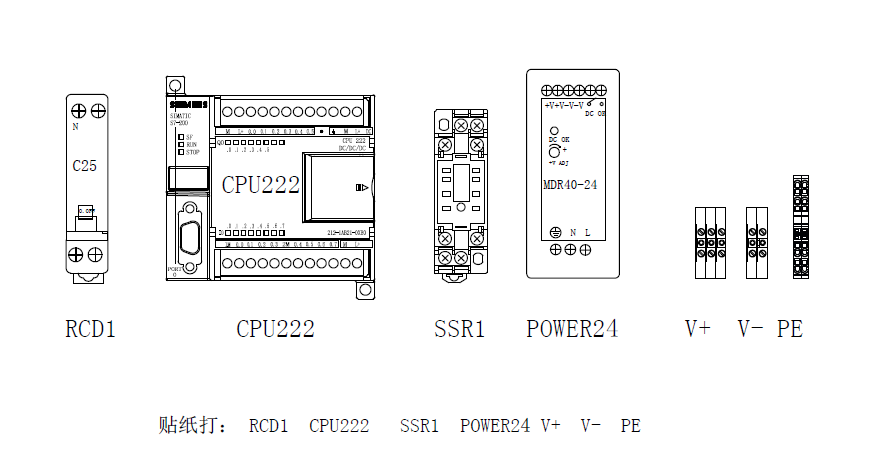

如图所示,是个新人
求大佬指点一下,e-plan如何布局2D图,如图,我用cad布局图,如何用e-plan布局。
里面这些元件如何添加进去,举个例子,一个开关电源,那如何导入进去呢,或者自己画一个呢

在eplan,在项目里面新建安装板布局就可以,然后放置安装板,也就是电箱背板,在背板上放置线槽,元件2D图,
导入是在建立部件是设置的,在画图时放置即可。
在学习时使用自带部件库,上面的信息比较全,连钻孔信息都有,可以输出钻孔坐标。

引用第3楼tingfenghu于2018-03-07 20:59发表的  :
大佬
我想自己画个PLC模型,乙供以后后,该如何操作

N久没有用过,不知道对不对,之前我还做批量建部件库的VBA,
百度一下,张工的视频,讲得比较详细。
在EPLAN propanel中三维布局,可以直接导入3维模型,导入后可以保存为EPLAN的格式,好像是EMA,
放置后可以输出2D平面布局
