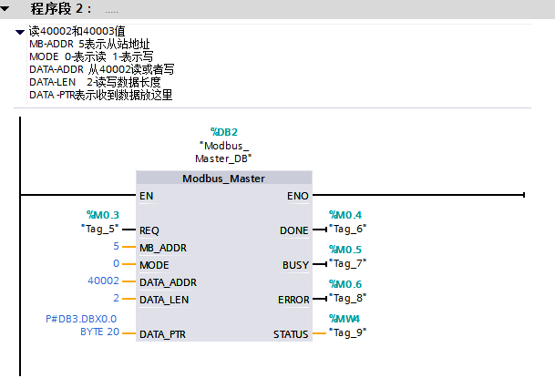

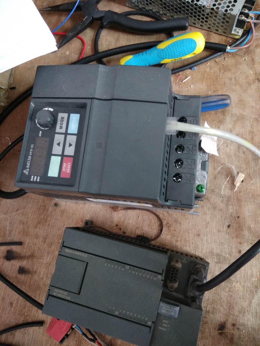

有没有那位大师傅 能够发一份S7-1200PLC和台达变频器MODBUS 通讯程序给学习一下呢?本人刚接触这款PLC 还请各位师傅多多指点啊!

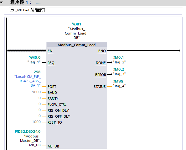

这是资料链接http://www.ad.siemens.com.cn/productportal/prods/s7-1200_plc_easy_plus/smartsms/016.html
下有实物程序图表
你主要用着两个指令
读或者写4XXXX的参数

    引用第3楼湛蓝小尔于2018-03-07 13:09发表的  :
    下有实物程序图表 [attachment=219935]  [attachment=219936]
    你主要用着两个指令
    读或者写4XXXX的参数
    真的非常感谢大师赐教!
    以前接触过S7-200的通讯,
    现在刚好有项目要用1200的和台达变频器通讯,因为是第一次用所以让各位大师见笑了。。。

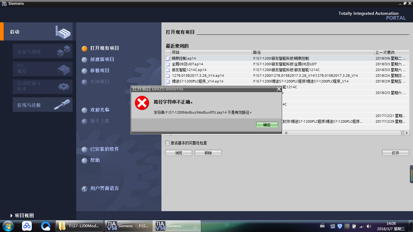

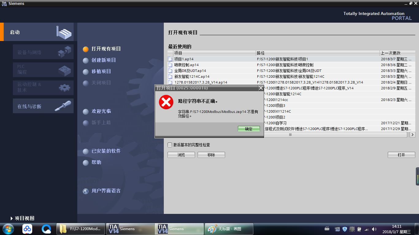

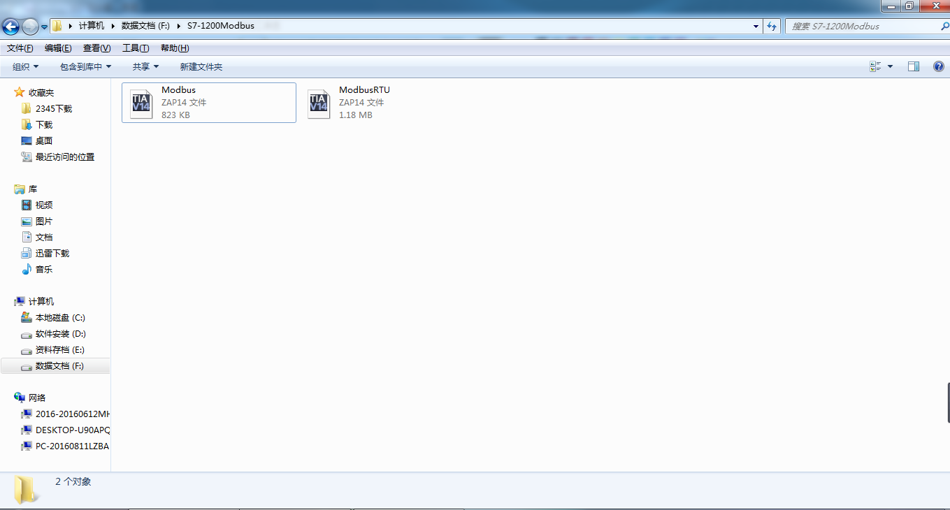

    大师你好!请问我从西门子网上下载的这两个文件怎么才可以打开呢?

    大师你好!请问我从西门子网上下载的这两个文件怎么才可以打开呢? [attachment=219946] [attachment=219947] [attachment=219948]
    解压缩就好
    谢谢大师!

    楼主  200与台达变频器通讯程序能否分享下  谢谢    807866588@qq.com
