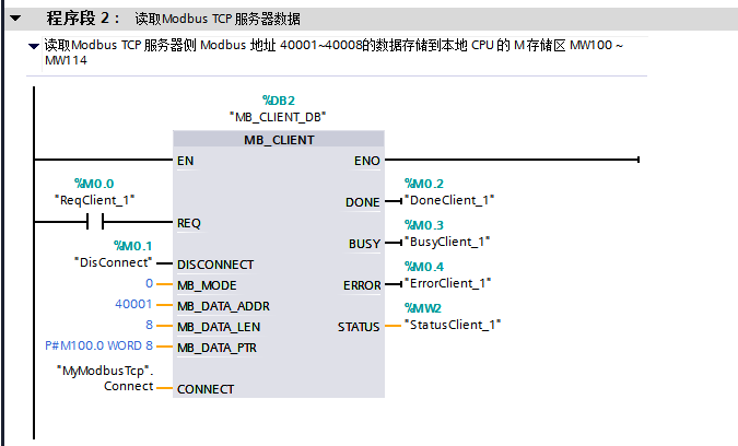

西门子官网测试过的,1200modbus tcp源程序
主从站,两份案例
附指令解析
Modbus TCP.zip
