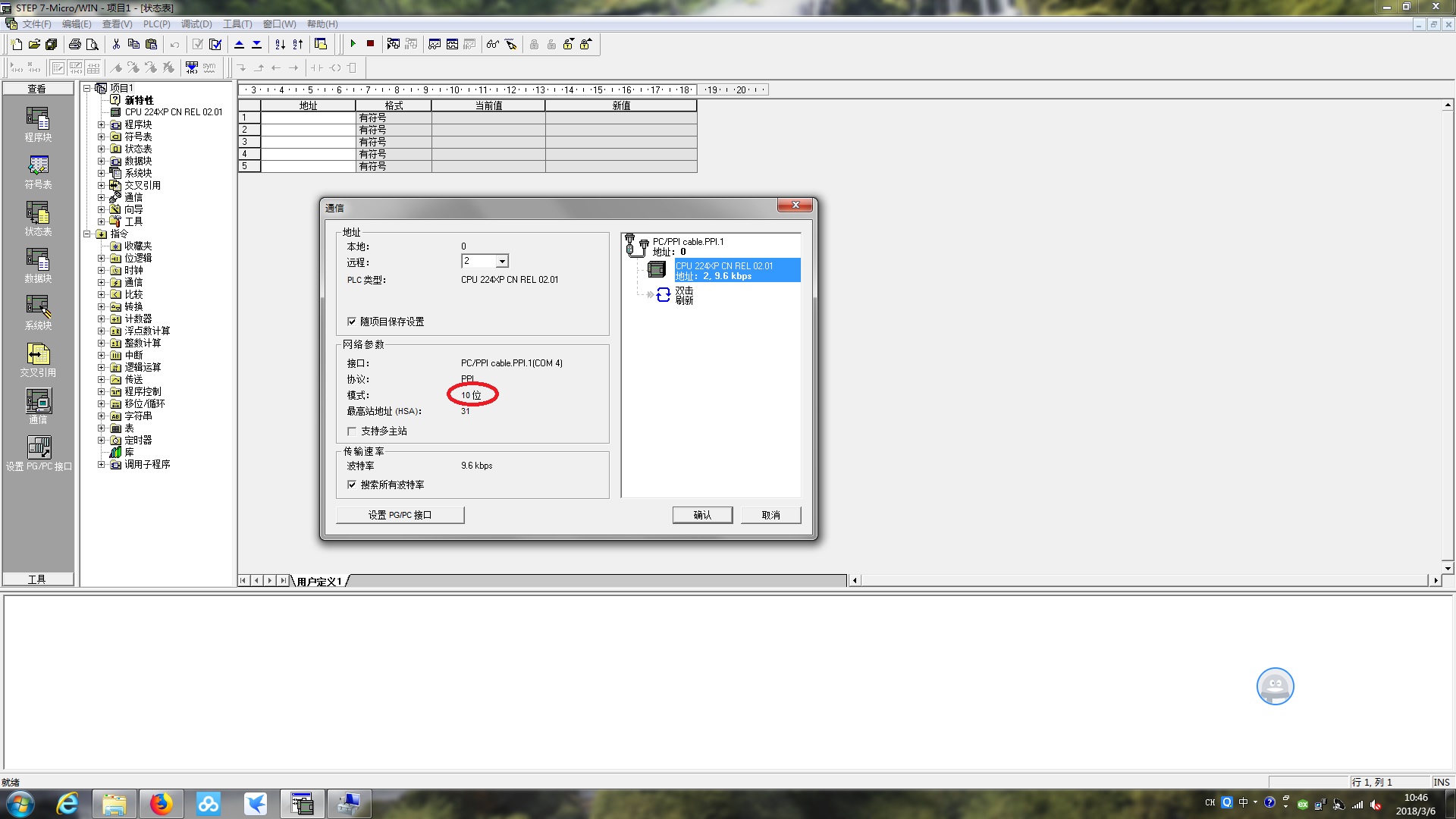

RS-232/PPI多主站电缆(6ES7 901-3CB30-0XA0)连接plc通讯上后显示的模式是10位,怎么能使模式改成11位?电缆上的拨码第七位已经是0.

那是默认的,改不了。
通讯波特率,有说明的,如果是RS232/PPI,改成9600即可
