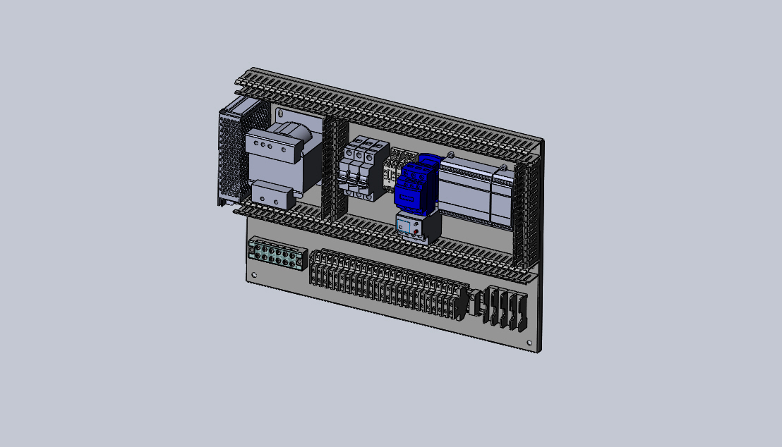

现有的PLC原理图,大家基本都用的CAD画的吧,属于二维;
我们能否用软件画出三维的电控箱,看的很直观?有大神试过吗?

e-plan,我不会,用e-plan也是画二维。
三维,无非加了个高度,这个事先考虑好,就可以了,还有干涉问题

solidworks +插件 可以自动布线

那是你见识少了,二楼说的没错,可以用solidworks画电气线路的,可以画成跟实物一样的。

用EPLAN也可以画3D箱柜,安装个EPLAN Pro Panel,不过要想画得精细还得用Solidworks先建模,也有自动布线功能。如果只是考虑规划箱柜布局问题,用EPLAN还是很方便的,非要把每个零部件做的很逼真放上去感觉展示功能大于实际用处。

可以用ELPAN propanel 画三维图,比较麻烦,
很多元件没有三维图,有三维图的还要自己重新定义接线点,直接能拿来用的不多。
端子这类比较好,菲尼克斯有专门软件直接输出三维端子,集成在EPLAN里。
好像布线是根据二维图来自动布线的。

我是用solidworks畫的

电控箱画成3维的,十足的装逼,除非接有大工程,给别人出方案,可以显得专业。如果是普通工程的话,要么是闲得没事做了,要么就是练手。
