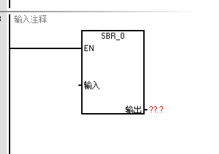

我看别人的例子添加的库有圈圈那些输入点,而我自己添加的库没有,有人大神指导一下吗

除非那那库不对
那是

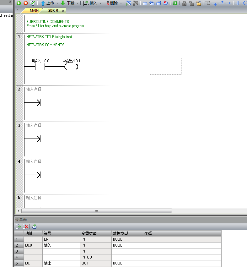

在子程序界面里,有个变量表,在那里添加
有可能,图片没上传上来,我

有些指令(俗称指令库)是需要你下载,然后再库中添加调用的。
