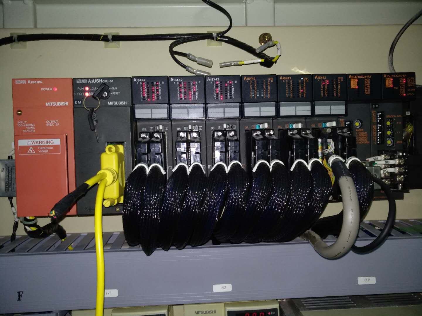

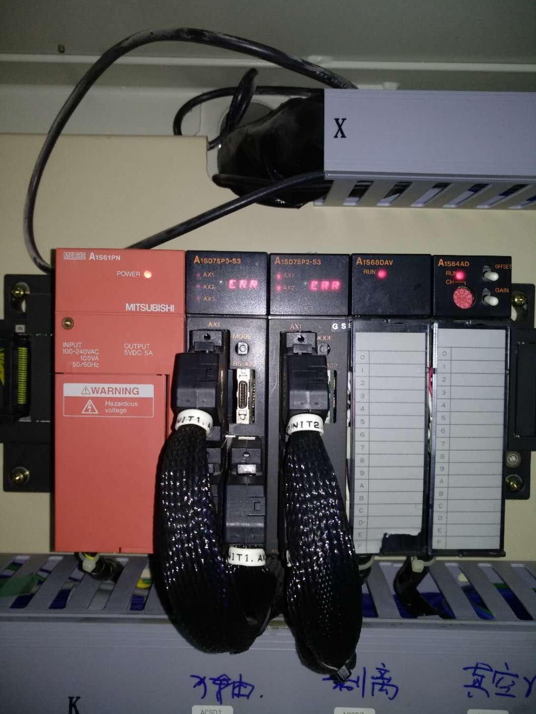

请教各位大神,三菱A系列PLC扩展板上二轴与三轴定位模块开机即显示err,模块都换过了,就是解决不了。
哪位对该系统比较熟的,帮帮忙,
谢谢

兩個原因~~~一個電池沒電
另一個cpu或主版掛了~~~你要保佑電池沒電

我觉得是不是换了模块后,要重新写入定位程序之类的呀

经过厂家了解,触屏与PLC的CPU有互锁,重灌程式,屏幕会显示警告与非法复制,估计定位模块与这个问题也有关,目前正在想办法要解决非法复制的问题,谢谢各位!

哈哈~~~buffer資料給你洗了
