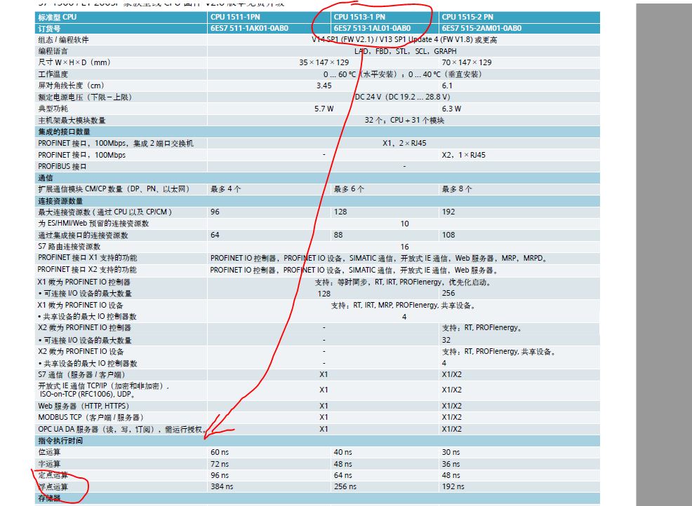

各位同仁,博图1513PLC 一次乘法指令的执行时间大概是多久? 怎么建议估算出来?

引用楼主zhoufall于2018-02-24 13:30发表的 博图1513PLC 指令执行时间 :
根据西门子提供的样本手册数据得知:
定点数乘法的执行时间约64纳秒,例如 3乘以4等于12
浮点数乘法的执行时间约256纳秒,例如3.0乘以4.0等于12.0

591948439
65 个
167 点
381 分
在线时间: 10(小时)
2011-05-17
2025-03-10
查看591948439的
发表于: 2018-02-26 15:23
博图1513PLC 指令执行时间
