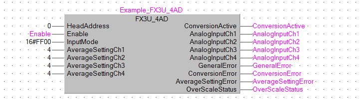

   如题,想把Fx3u的模拟量模块写成FB块,其中u0是变量,用变址寄存器u0z1\g0写报错,不想用from,to写,请问大家是怎么写的,谢谢了

FX3U4AD_FB.zip (179 K) 下载次数:274
谢谢了,这个块是有问题的

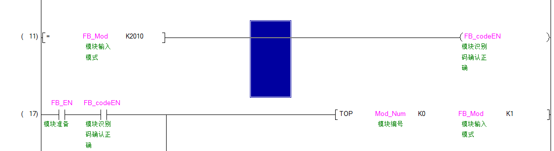

楼上这个FB块是有问题的,见图这一段。
程序步数多的话不建议用from,to指令编写程序会影响速度,应该用mov u0\g30 D1这种形式编写,可是FX3u不支持用u0z1这种用变址寄存器编写的方式,q系列可以这么写mov u0z1\g30 D1,所以想问下大家有什么解决方法

欧系是这样的
块程序里用的是mov指令,还是from,to指令

你可以写成u0z*g0;或者u0z1/g0试一下,这跟编写有关系。
u0z1\g0  FX这样写不行报错,Q可以

错了吧
1楼程序错的

我把1楼的程序改了下,大家可以看下
附件: FX3U4AD_FB.rar (163 K) 下载次数:158

引用第6楼wangyuh7400于2018-02-06 15:56发表的  :
我把1楼的程序改了下,大家可以看下
改了他的也看不到什么效果;记住,输入变量不能做输出结果!
