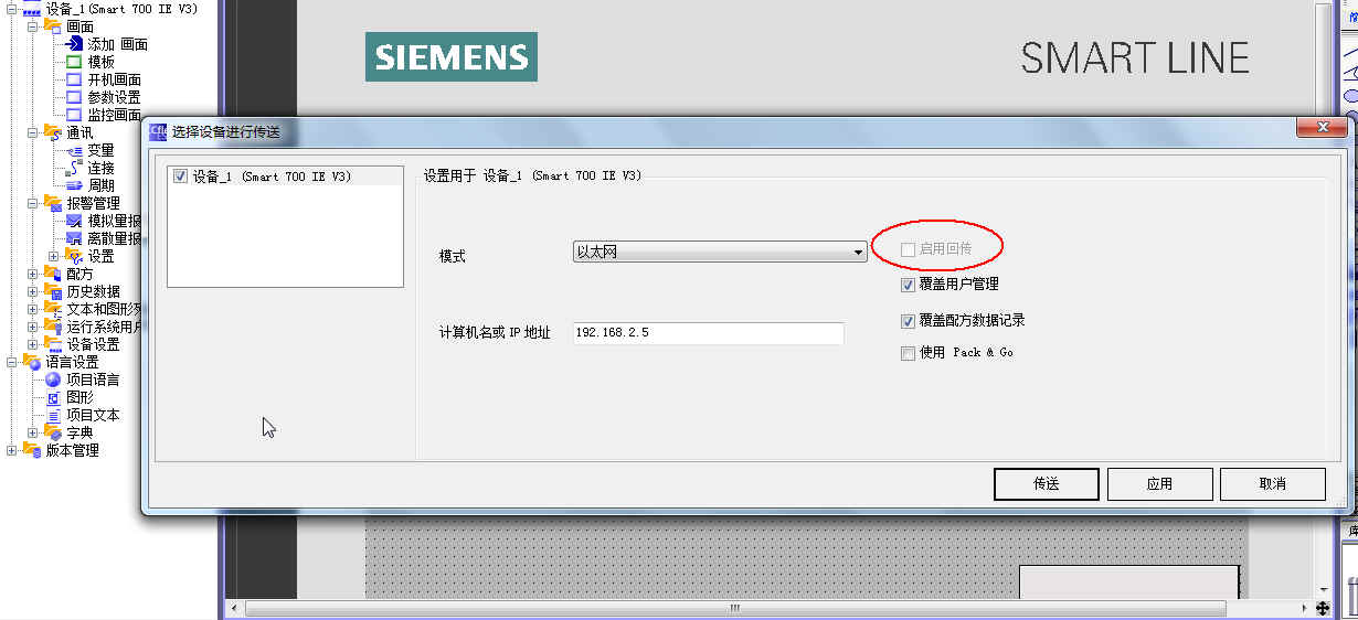

请问一下各位:西门子smart 700触摸屏是不是不能上传,只能备份,麻烦各位解答一下,先谢谢了

只能备份,备份后传到另外HMI里,不能上传源文件和修改

SMART LLINR V1 是可以回传、V2不可以,V3可以备份镜像然后在另外一台还原不可回传,也不可打开

回传是灰色的,想上传也改不了啊
