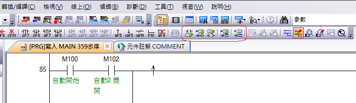

如题,在三菱plc编程时怎样在梯形图中添加备注?

GX Works2

这个手册上有快捷键,也可以单击右键

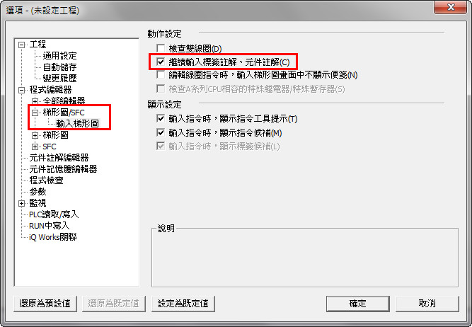

也可以從工具 / 選項 裡面勾選繼續輸入註解
