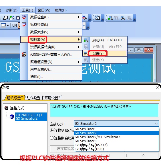

GX Component是plc跟触摸屏的通信时需要用的是吧,但是我只是仿真模拟的时候需要用吗?现在我仿真模拟出现问题不成功,有人说是没通信上需要安装这个,可是我看视频教程是不需要的。请问您可以指点下吗?如果不介意的话,加个好友qq微信同号965407540。期待路过的您的回复……

仿真不需要GX Component
触摸屏仿真要注意的是这里:

您说得完全正确!太准了!我正是错在这里了,编程软件用GX Works2,这里应该要选择GX Simulator2,而我误选了不带2的,改正过来,再试一切正常。非常感谢您的回复!
