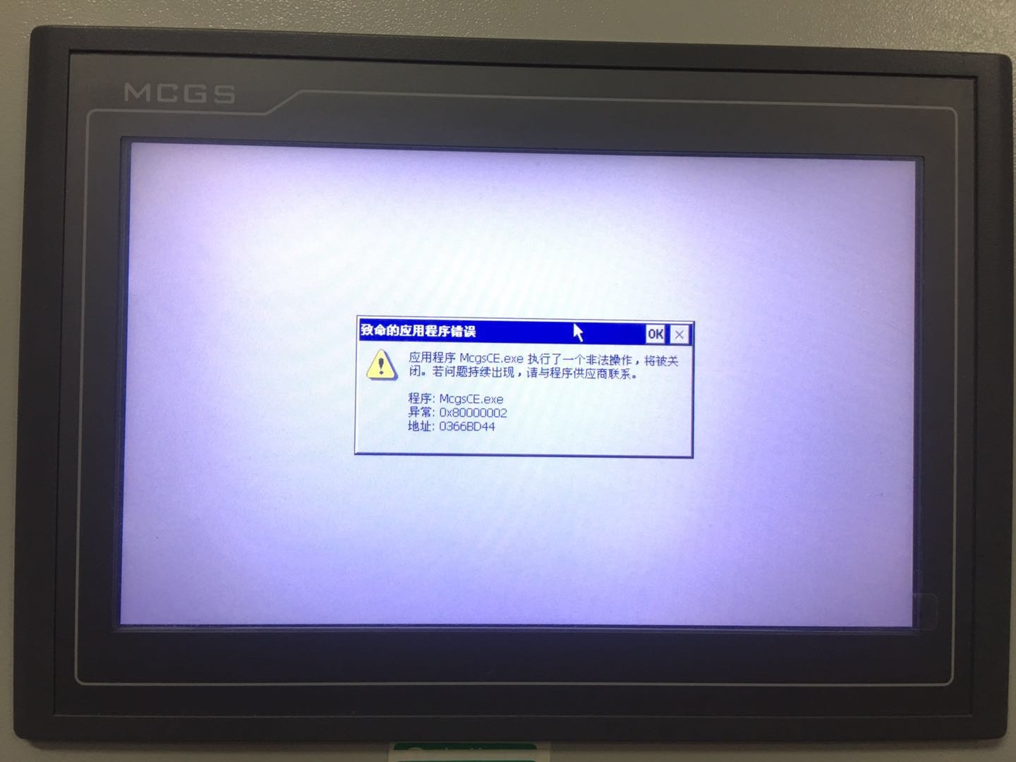

开机出现以下的提示,请问是触摸屏厂家产品出问题,或者是工程文件出问题?
应用程序McgsCE.exe执行了一个非法操作,将被关
闭。若问题持续出现,读与程序供应商联系
程序:McgsCE.exe
异常:OxS0000002
地址:0366BD44

回复楼上,是‘触摸屏’上面显示非法操作,不是电脑里显示非法操作,你给我软件没有用。
图我传不上来,大于500K。

是触摸屏上面出现非法操作,而不是电脑开发模拟运行出现非法操作。
如图

没遇到过,在开机时有进度条时点击屏幕,能进入系统吗,如能把工程拷出来后,更新一下运行环境试试

谢谢你资料,不过你想问题简单了,你那是电脑上的软件,那比较容易,重装系统和软件就行。我的是触摸屏上面出现非法操作问题,难道重装屏的windows CE系统或者触摸屏里面的MCGS?
工程我有,是厂家给我保存在电脑里的,不用拷出来。点击进度条可进系统,运行环境如何更新?插U盘重启都是非法操作。

组态软件下载配置中有个高级操作

用电脑下载

用电脑连还是非法操作。
其实我本来想问问昆仑通态厂家的,这是触摸屏内windows CE出故障还是用户的工程出故障?又或者是触摸屏硬件出问题,昆仑通态厂家的服务真不咋的。

换一个屏下载试试
