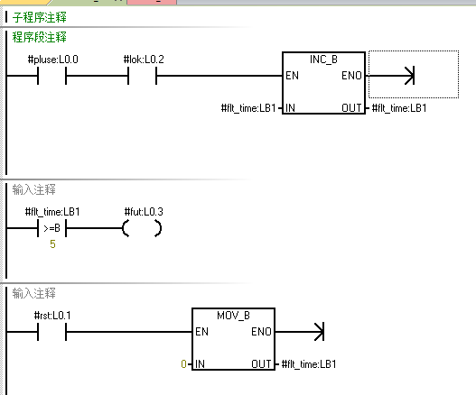

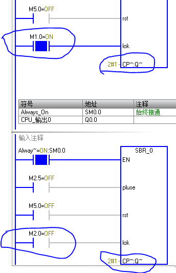

各位帮我看看,我在子程序里用了inc累加模块,在主程序里调用后,发现两个子程序输出都有?

是这个鬼。一个子程序,不能多次调用。

你可以手动修改变量来解决这个问题

你在子程序里面累加计数不能使用局部变量,如果一定要累加数据类型需要改成In-out类型

问题找到,要用in-out引出。

引用第3楼shangbinhou于2018-01-26 16:47发表的 :
给层主点赞。
我以前技术咨询过,他们告诉我,就是这个样子,不能多次调用。也一直这么认为,直到看见楼主的帖子。
