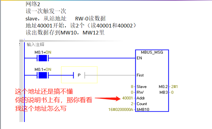

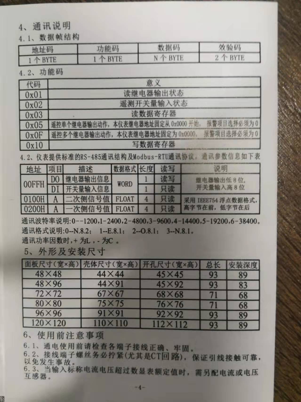

原创分享
仪表输出湿度和温度
PLC用modbus读取数值
有仪表说明书,PLC源程序
供大家学习分享
附件: smart200与仪表modbus通讯.zip (462 K) 下载次数:5800
