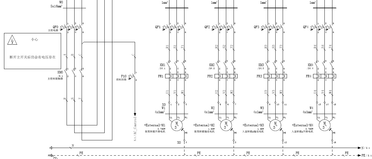

W02 1 2 3 什么意思

三芯电缆上的编号 1 2 3

有点不正规,这种标法一般表示线根数的。

W02 表示编号为2号的电缆, 1、2、3表示这根电缆中的1号线、2号线、3号线

这种标法不规范, 正常情况下是要标多少芯,要标多大线径的比如3x1.5mm2

是的,2号电缆线

电缆标识符

W02 3*1.0mm2
Yellow Green Red

这个标法不是很规则
