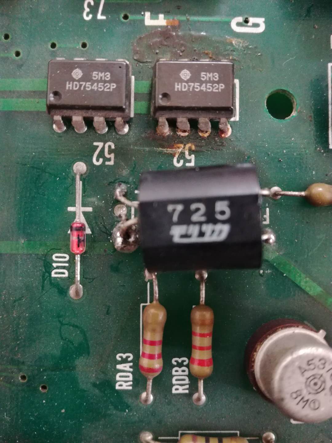

一台老式磨床上的,日本的。能用其他元件代替吗?哪位朋友知道请指点一下,非常感谢。
看着像是I/O隔离用的。

磨床型号 GHL-S205   1980年出厂的(前面写错了)
有续流二极管,应该是继电器。

应该是光耦吧

如果是光耦替换的就很多了

你看下元件位置的电气符号呗

    引用第2楼咗臉ヅ微笑ぺ于2018-01-22 16:09发表的  :
    应该是光耦吧
    有续流二极管,应该是继电器。

    看一下PCB上的位置符号就知道了。

    好像是电感

    你的这个型号假货宝上面有卖
    SN75452BP「LOW-SIDE GATE DRIVER IC NON-INVERTING 8-PDIP」可以用这个代替,
