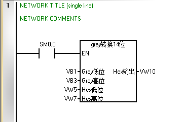

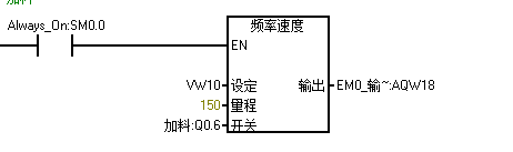

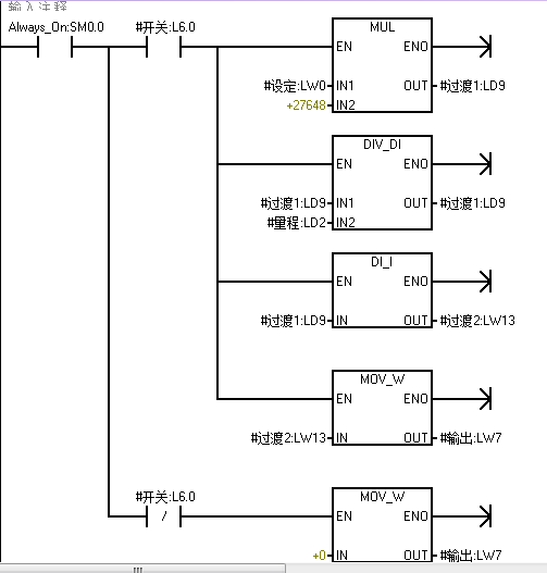

我只能截个图给你看了。。
这是我自己做好的子程序封装成库保存下来的

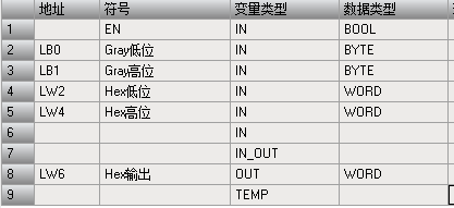

如图,我手头上有一些子程序,但是搞不懂那些LW LD是什么意思,然后又是怎么把这么大一段程序缩小成一个小块的,平时都是用的M啊

局部变量只在子程序中管用的,全局变量可在全部程序里调用。

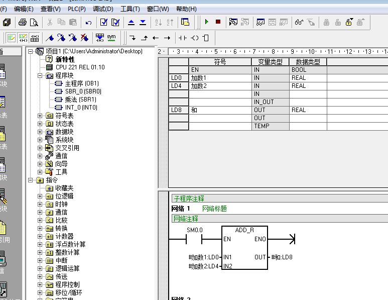

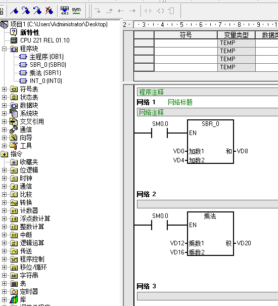

参考我实例。
你应该可以了。西门子没必要加到库里,可以复制到另外一个程序里用
项目1.zip
(2 K) 下载次数:10
200的话,没有必要写,不占优势。适用于1200以上。方法都是一样的
