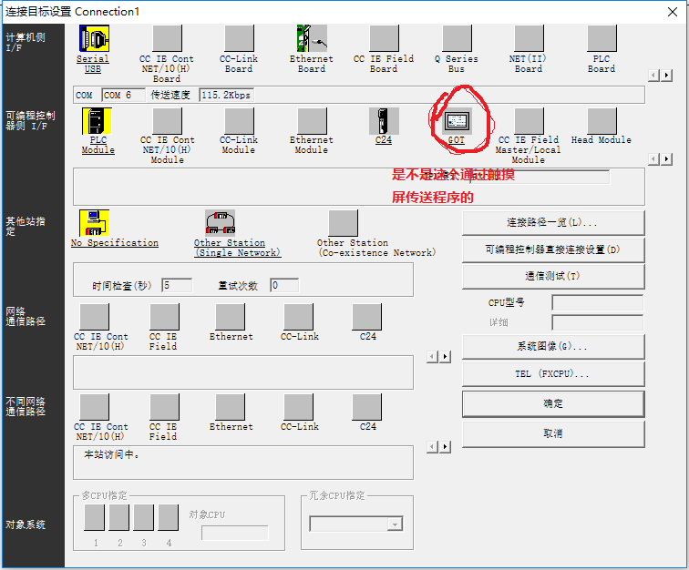

我在下载plc程序时用GX Developer可以通过触摸屏透明传输下载程序,但是用GX Works2时不能呀,没有找到透明传输这个功能,是不是没有这个功能

是不是要这个设置?

楼上正解,以太网也可以穿透,传输监控。

可以的,三菱屏的话就在通讯里设置,威纶屏的话装好虚拟串口就可以

有的,先设置GOT,再设置连接路径,就可以了

这个有的,你在通讯页面点击链接路径一览,里面就有透明传输功能。

在那个连接路径一览里面
