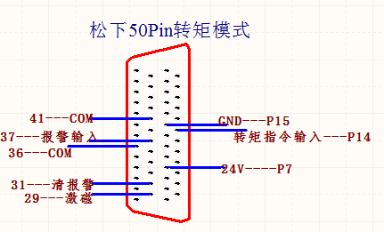

哪位大神用过松下伺服扭矩模式,比如用它来锁一个螺丝。

发表于: 2018-01-20 08:38
这是我之前用过的,仅供参考

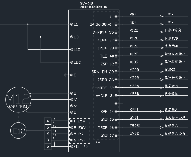

发表于: 2018-01-20 15:58
速度 与力矩都是通过模拟量控制的 扭力达到电机不会停止 只是保持设置的力矩不动

发表于: 2018-01-20 16:01
我们做过的 希望有用
