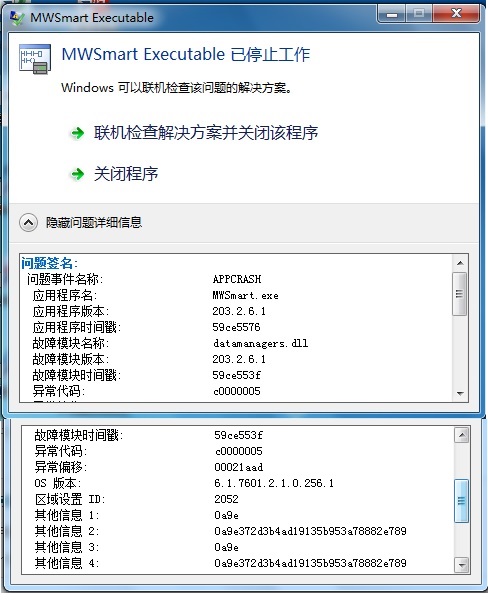

WIN7的系统,今天卸了原来的老版本,准备安装STEP 7 MicroWIN SMART V2.3.0.2,结果安装完成后一启动程序就停止工作,找了多个解决方法,重启动无数次,重装无数次,用虚拟光驱都没用。老版本又回不去了,我靠,这一天折腾得!
WIN10的系统到是安装顺利。西门子的软件真的服了!我的WIN7是正版,正版,完整安装呀!

1楼  发表于: 2018-01-18 16:29
截个图看看好些

4楼  发表于: 2018-01-18 17:43
还是用2.2的吧,2.3不稳定

5楼  发表于: 2018-01-19 08:26
系统问题,需要安装原版系统。

6楼  发表于: 2018-01-19 13:14
我装不上了,不想装。装上博图,我就够了,不喜欢用smart,写功能块,注释,都不方便

7楼  发表于: 2018-01-19 14:45
引用第5楼lubin5282于2018-01-19 08:26发表的  :
系统问题,需要安装原版系统。
联想的WIN7原装正版,STEP7 v5.5的计数模块程序安装也有问题,一直都解决不了。

8楼  发表于: 2018-01-19 15:04
系统配置中禁用了所有启动项和服务,都不行,绝B又是西门子软件的问题。

9楼  发表于: 2018-01-23 15:55
到最后问题解决没有,我的也出现一样的问题,狗日的西门子

10楼  发表于: 2018-01-26 16:51
一直用着V2.2,2.3等你用着没问题再安装

11楼  发表于: 2018-01-26 18:24
step7的计数模块软件包,需要设置为英文系统,不支持中文系统的。这点记得官网有说明。
smart200 v2.3有缺陷的。如果连2.2版本也安装失败,但又要必须用,考虑重装系统。
