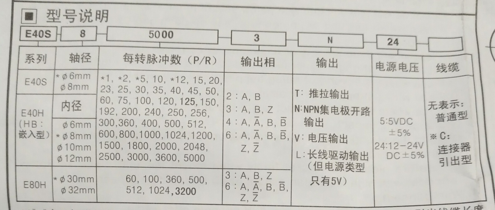

有一个奥托尼克斯旋转编码器,型号为:E40S6-1000-3-T-24我用台达ES2测试每转4000个脉冲,为什么不是1000个脉冲。有谁用过奥托尼克斯的旋转编码器,帮忙解答一下,先谢谢了!
