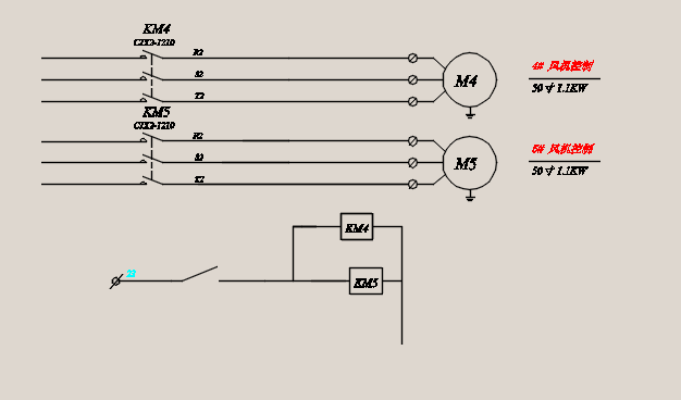

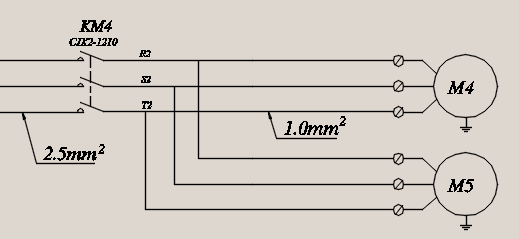

看看哪种安全性、可靠性好?
第一种 1个控制信号 1个交流接触器控制两台电机
第二种 1个信号控制2个交流接触器 每个交流接触器控制1台

按图线路是一样,加上保护就不一样

每家保护第一种接法,要加保护第二种接法。

第二种,每个电机要加独立的热保护。

引用第3楼shi1021于2018-01-16 10:41发表的 :
第二种,每个电机要加独立的热保护。
且保护器常闭点串在对应接触器上

第二种较好

支持2种接法

第二种加个热继!

第一种都得同一个方向运行,第二种运行方向可以不一样,容易改。

第二种要好一点

第二种更好
