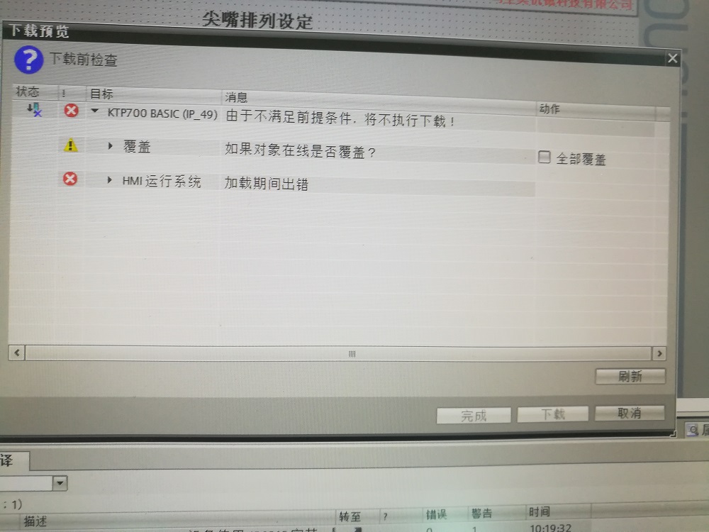

2台同样型号的屏,一个下载更新正常,一个不能更新
显示“由于不满足前提条件,不执行下载”

勾选全部覆盖。还有全部重建,在菜单栏里

TNND 升级了屏的OS才搞定,2个屏同时买的,为什么会这样?
