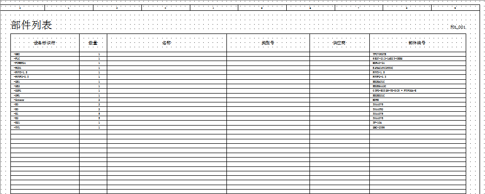

求助,e-plan生成的部件列表清单,只有设备标志符合数量,部件编号
名称,类型号,供应商,都是空白的

我写了的,主部件,资料,我都写了的。
我有一个可以生成的网上下载的文件,把那里的元件复制到我的文件里,也不能生成,但是,我仔细观察二者,设置是一样的。。。。。

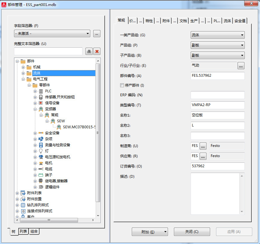

请教,如何,新建元件,且包含那些信息,举个例子即可。

发表于: 2018-01-18 12:46
引用第4楼湛蓝小尔于2018-01-18 10:44发表的 :
工具--部件--管理---部件---
找到相应该设备,在子目录下新建,或者复制其中一部件然后修改,注意一下,功能模板那个一定那设置好,要不拖放时没有连接的点的。
在输出表格可以自建的,输出自己想要的信息,如厂家,价格,是否易损件,自定编号之类。
