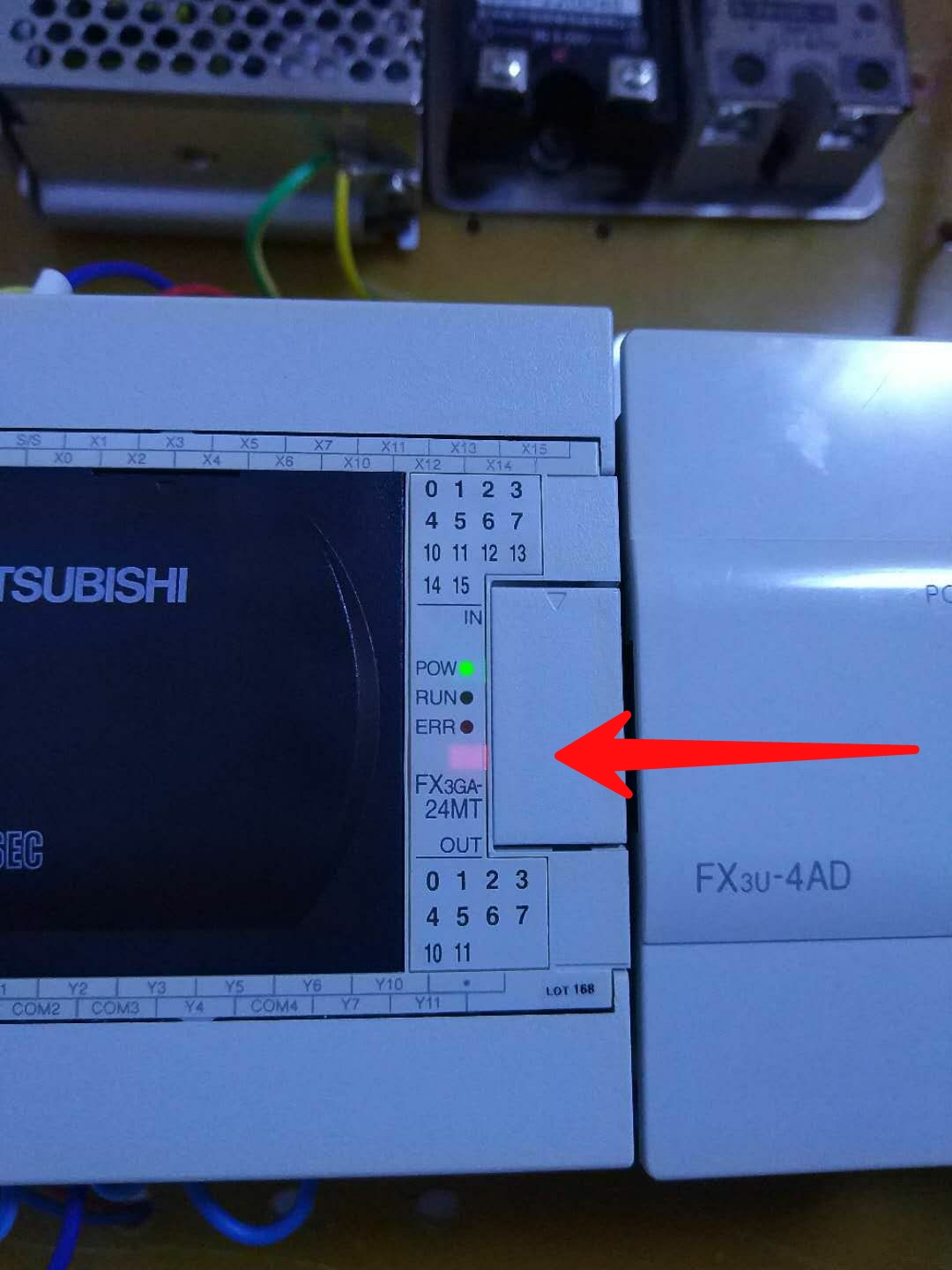

FX3GA的面板ERR灯下面这个地方还有个指示灯?隐藏的?类似于FX3G的ALM?

ERR的灯偏移了。这灯亮多半是有故障了。CPU可能通讯不上

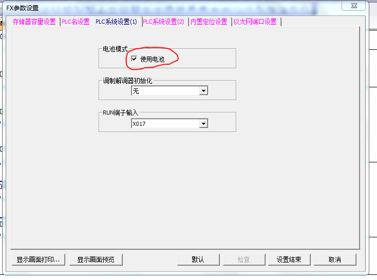

问题找到了,参数里勾选了使用电池,3GA支持电池?图片见5楼

灯闪程序错误,常亮CPU坏了。

问题在这里,PLC没有故障
