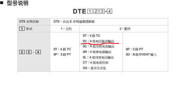

想问一下上图的SSR可不可以使用电压脉冲输出控制,比如台达温控模块DTE10T的温度输出扩展卡DTE20V

    1;台达温控模块的电压输出扩展卡DTE20V是电压脉冲输出。
    2;问题问的是;DTE20V可不可以控制三菱固态继电器(控制端)。
    3;不是问三菱固态继电器的输出端可不可以输出脉冲。
    以上是对问题进行详解和纠正,望知悉。

    个人认为可以控制,温控表输出控制固态不就是电压脉冲,LZ不防大胆一试,然后告诉我们结果

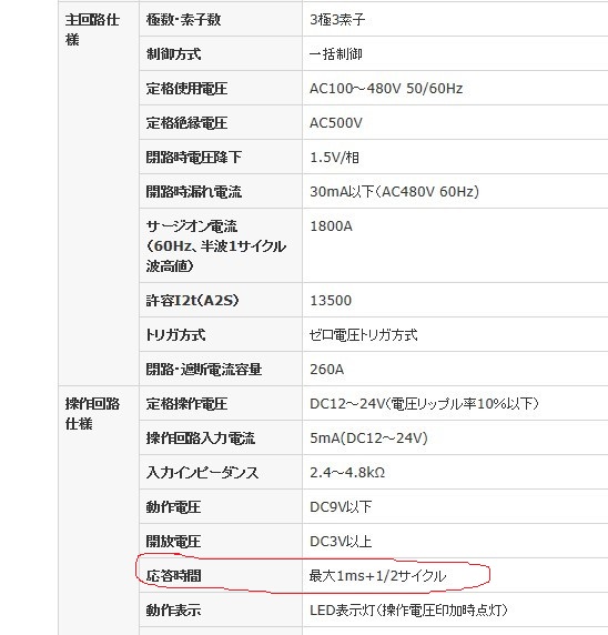

    不可以吧,这只是一个普通的固态继电器,可以买一个脉冲转换器啊或者换开关量输出模块

    控制电压脉冲频率低的话应该可以,高了肯定不行

    参数应该是:应答时间,最大1ms+1/2周期。
    周期1ms对应的频率1kHz,也就说反应速度1kHz以下。
