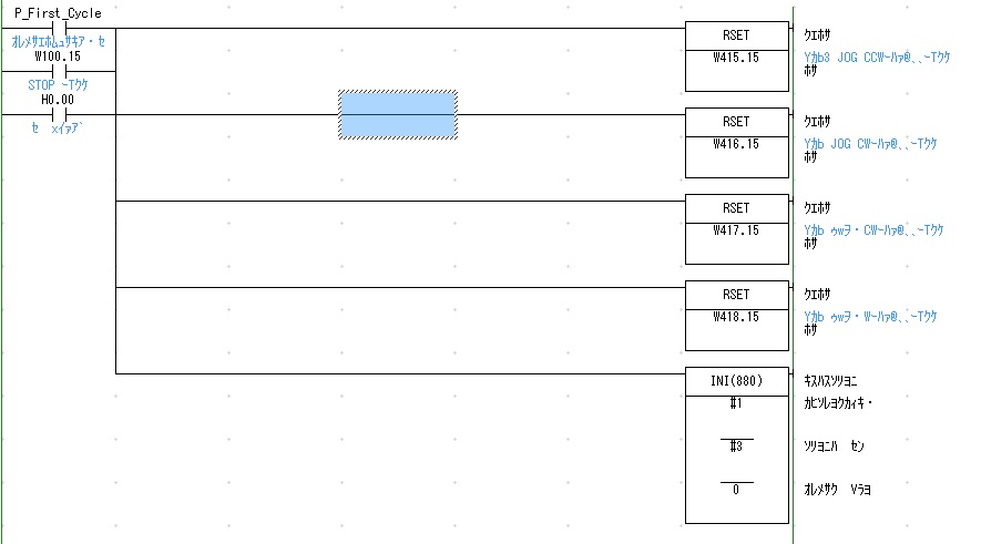

请问高工们欧姆龙程序注释可以改成中文吗

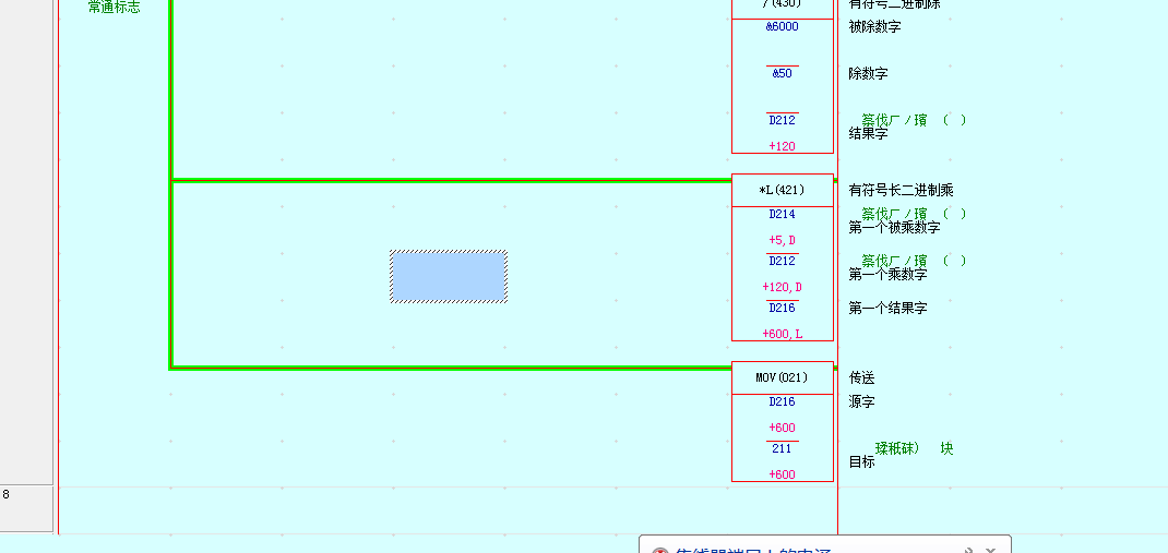

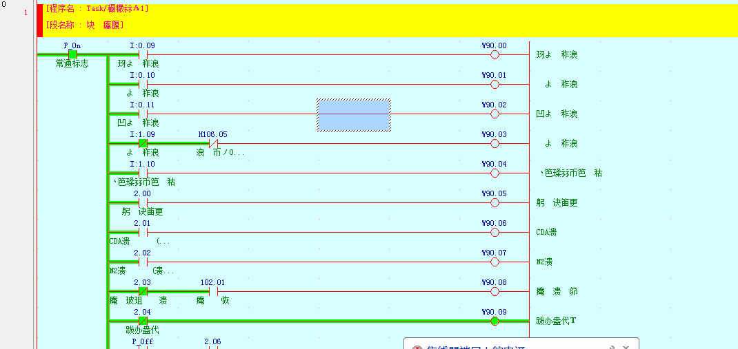

请问下是什么问题你,我做好中文注释下载进去,再传送上来的注释就变了

大五码,是繁体中文,用内码转换工具转换看,是不是写的编码不对
