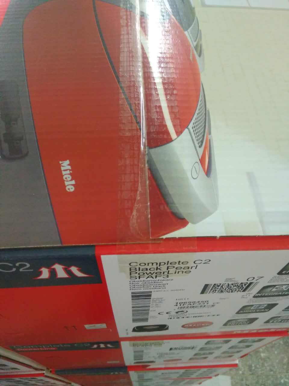

有没有一个传感器,可以检测到纸箱上面是否粘贴了透明胶带?
如果纸箱经过自动封箱机后,没有粘贴上胶带,那码垛机器人把纸箱拿起来,产品就会漏出来摔在地上!

KEYENCE有可检测塑胶的传感器,貌似价格贵些。你的胶带贴的是纸箱固定位置吗?

嗯,自动封箱机粘贴的封口胶带,肯定是固定位置。但是有几种不同规格的纸箱。

可以问问做视觉的厂家。应该可以

光纤之类的传感器是检测不出来的,能检测都不稳定。 最好解决的方案加视觉检测。

可以用视觉试试

我觉得激光传感器可以。

可以考虑在封箱机放胶带的位置检测

反射型光纤,最好基恩仕的,有胶纸和没胶纸反射光差别很大的,500左右,可以买回来测试一下。

用带颜色的胶带会方便很多

激光传感器和颜色传感器都不靠谱,最好加视觉检测
