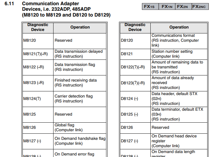

程序里x0正转,x1反转。x2停止。不知道哪里错了。急呀。谢谢!

边传送指令,边启动?指令传进去没有? BD和ADP是不一样的....
逻辑和时序都有问题啊,总之程序没几行,但问题却不少
