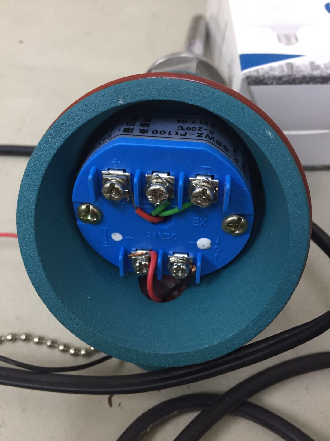

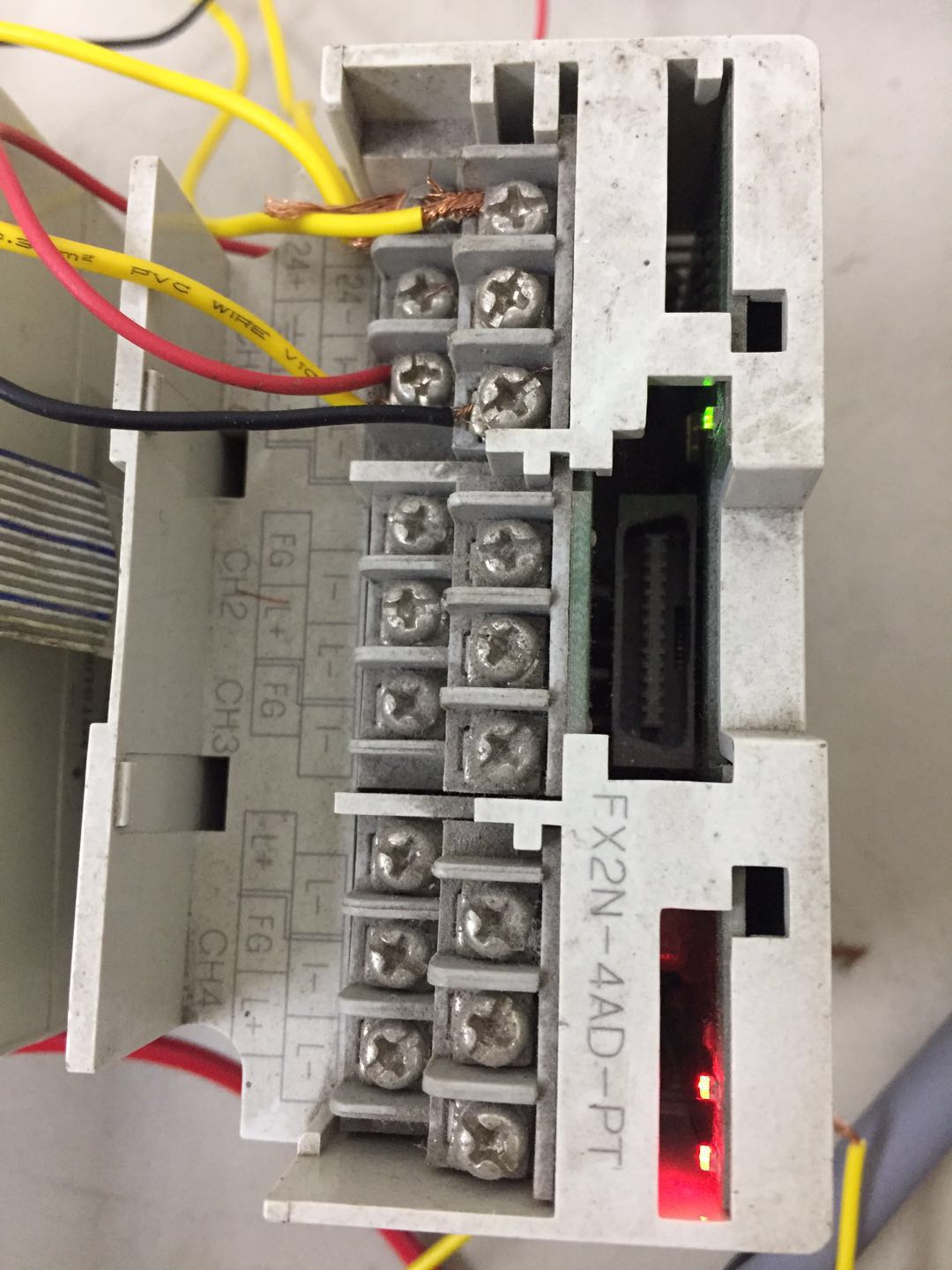

请问FX2N-4AD-PT和SBWZ PT-100热敏电阻4-20mA变送器是怎样接线才正确?

FX2N-4AD-PT是直接接PT100,
不能接4-20ma变送器,

FX2N-4AD-PT直接接线热电阻,不需要变送器

PT100输出是4-20ma只有两条线(DC24V + -),怎样跟FX2N-4AD-PT连接才能读取正确温度,程序数值会跳,我现在接来接去都温度都不正确

你把变送器拆掉,找到PT100的传感器的三根线,接到模块上面。
你用4-20ma应该用FX2N-4AD,不带PT的。
