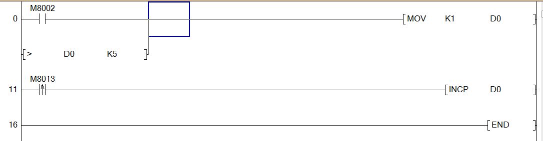

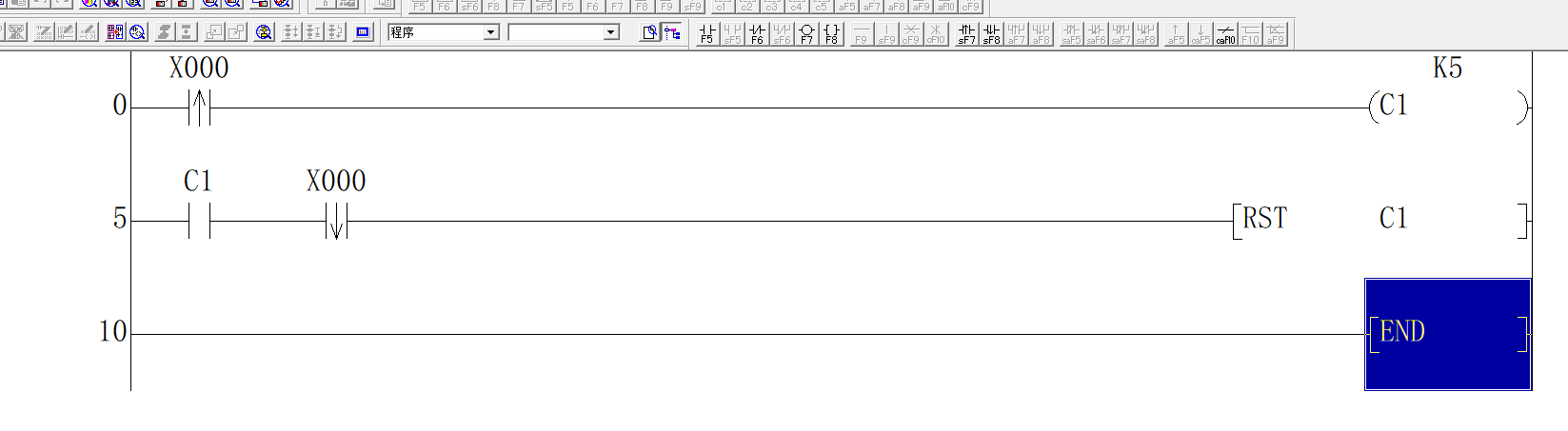

用三菱plc怎么编制一个程序,让计数器循环计数。比如:1-2-3-4-5-1-2-3-4-5循环,求帮忙解答,先谢谢了

用移位指令一直加1

程序为一秒累加一次,到5后又变为1
自加循环.rar
(160 K) 下载次数:33

试试这个行吗。
1.rar
(156 K) 下载次数:26

按一下计一次 当第五次松开时计数器清零 第六次就是从新计数了

引用第5楼崔云超于2018-04-22 15:51发表的 :
这个高速运行时会不会有问题?
