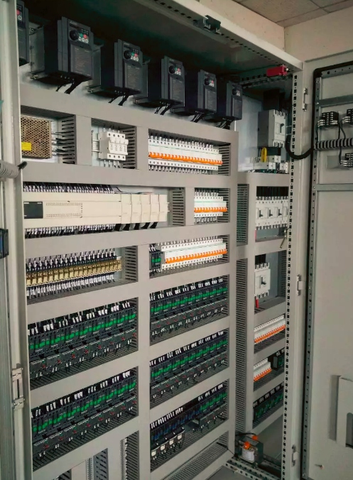

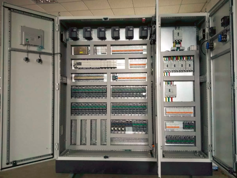

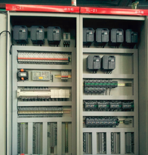

以前自己接的项目做的控制柜请各位大神指导

    很整洁,那是5u?
    3U

    挺好看的,就是PLC搞个q系列把设备档次再提高点就更好了。

    4楼  发表于: 2017-12-29 11:53
    电柜做得不错,非常整洁。
    有个通病,就是国内都不太注重安全这方面。
    电柜的主开关和电柜门是联锁的,断电才能开门。
    这个确实是国内通病

    做的不错,比我做的好看多了,不过图片中好像用了一个2n?这个停产的还拿出来用啊,另外触摸屏不是三菱的?
    2N是好几年前做的柜子了,屏是威纶的
    此号注销

    蛮好的,
    要是把元器件标识都做全就更标准了

    空气开关,总空开最好安装在左上角
