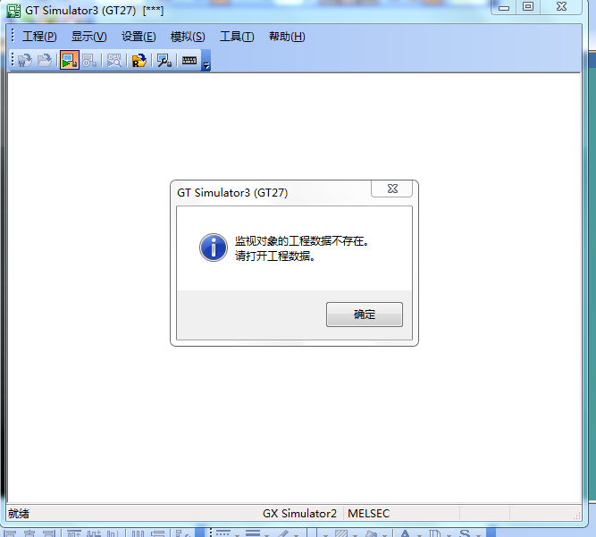

今天重装了系统,之前可以仿真的,今天打开软件不能仿真了,其它PLC什么的软件都好的

它上面意思是说你没找到屏的工程数据。

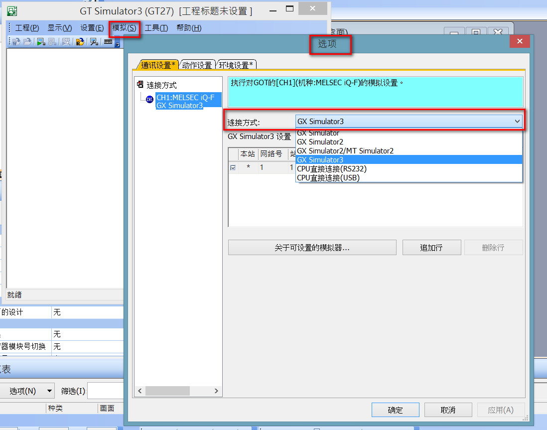

試試更改設定
