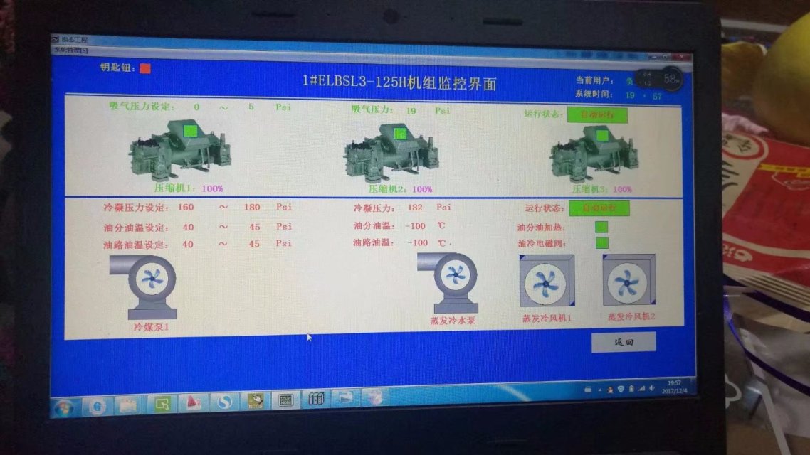

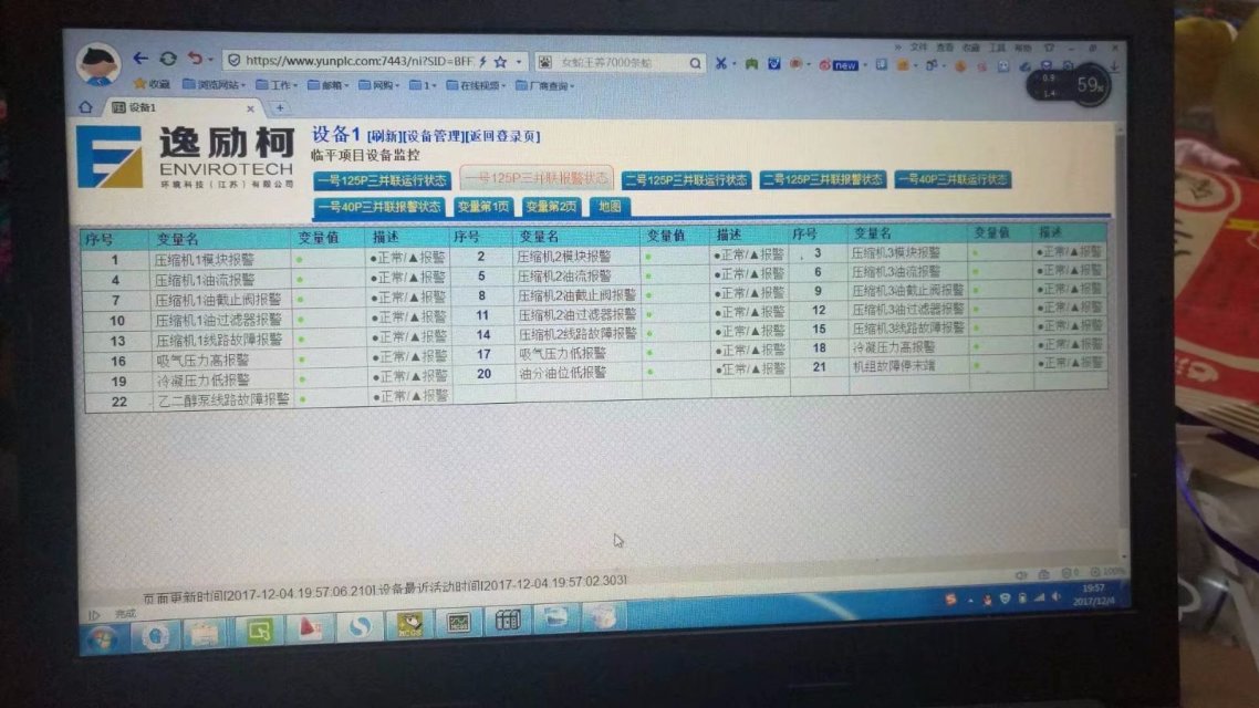

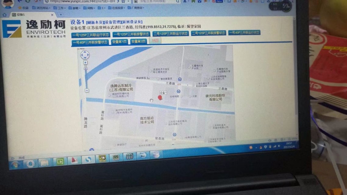

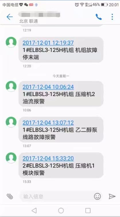

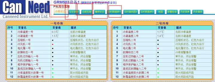

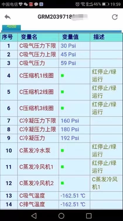

制冷机组S7-200加装了GRM202G实现的远程的监控系统:1、手机app监控,2、故障短信报警,3、电脑网页监控,4、上位机组态软件监控。分享一下

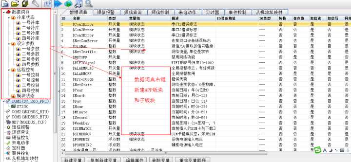

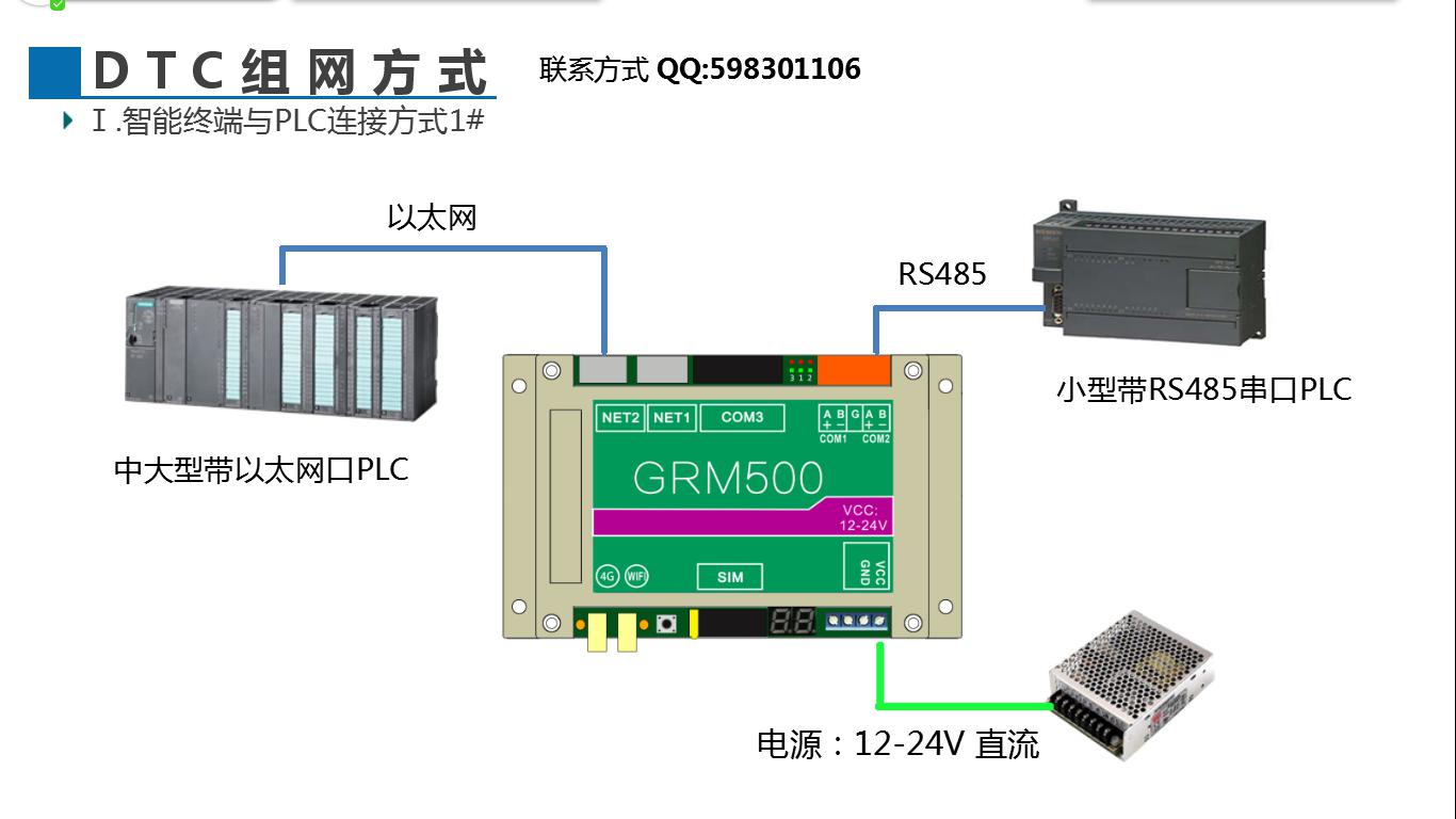

    制作一款简单可靠的PLC手机APP,对于很多工控人员来说是非常向往的一件事。毕竟对于一般的从事工控的人来说,对PLC的逻辑控制程序是非常的熟悉,但对于上层软件的开发如手机APP就相对非常困难,因为做APP涉及到了C语言的编程。现在我来介绍一款即不需要C语言的程序也不需要很高深的PLC知识也能做出一款属于自己想要的PLC手机APP。拿我们常用的西门子S7-200为例。
    需要的硬件如下:
    1、GMR500智能远程控制终端
    2、PPI通讯线
    3、手机卡一张
    硬件连接线如下图:
    西门子S7-200走PPI口转RS485接到GRM500的RS485口上。
    现场的PLC200与模块GRM500的连接线硬件接好了。接下来我们打开自己的电脑,开始制作自己的APP。
    用电脑打开GRM500的配置软件GRMDEV4.EXE。(注意软件下载后解压即可以用不需要安装)

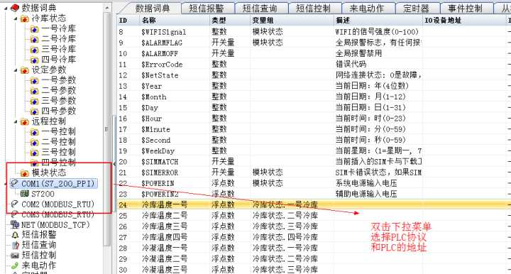

    第二步,选择GRM500上的COM1协议,(注意根据对应现场GRM500接那个COM口而设置)如下图

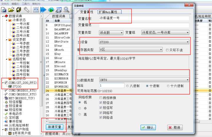

    接下来新建变量,关联PLC的寄存器地址如下图
    所有要在手机APP里显示的变量建好后,下载到GRM500模块里

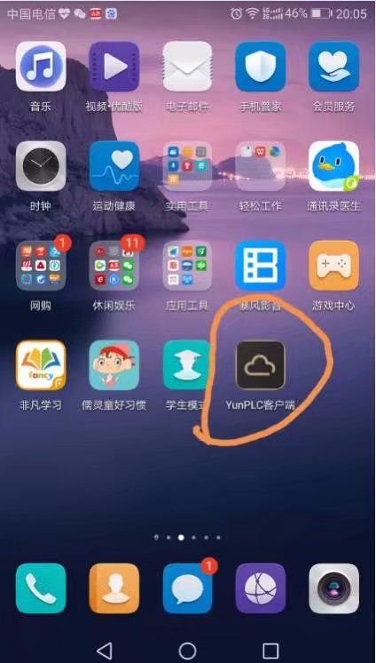

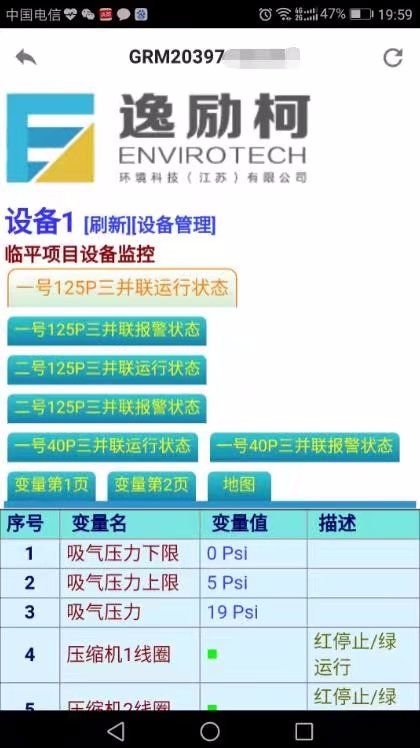

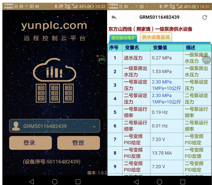

    接下来GRM500模块插上手机卡,待模块数管码显示:4- ,表明模块已上线。此时拿出手机、此时就可以看到自己做的PLC 手机APP的内容如下图
