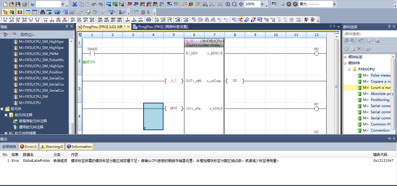

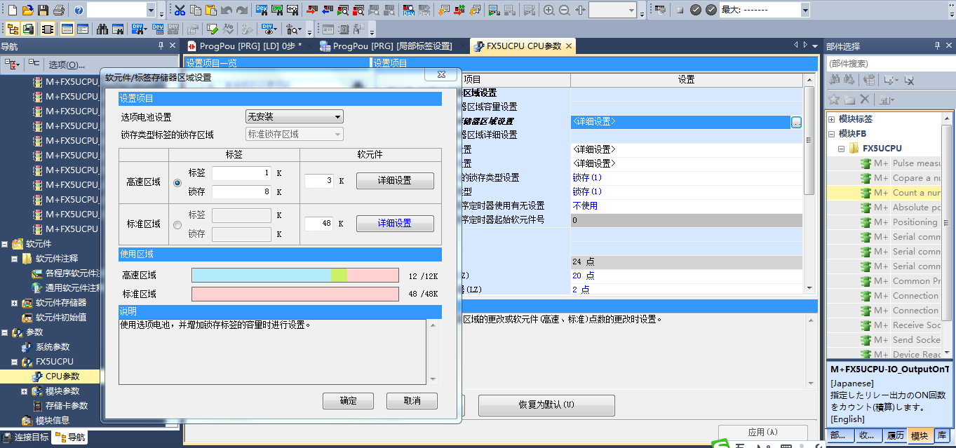

最近学习FX5U的FB功能,但编译后提示标签区域容量不足,各位用过的高手帮看下是哪里设置不对?谢谢

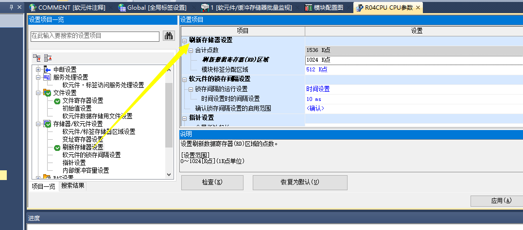

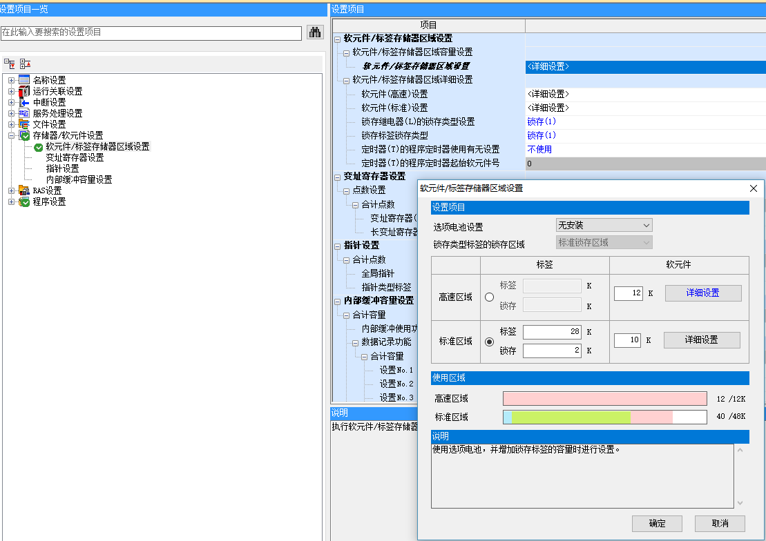

引用第2楼030403118于2017-12-28 11:56发表的 :
[attachment=218424]
FX5U的CPU参数中没有刷新数据寄存器这一项目的,看你的截图是R04CPU的,不是FX5U的CPU吧?
