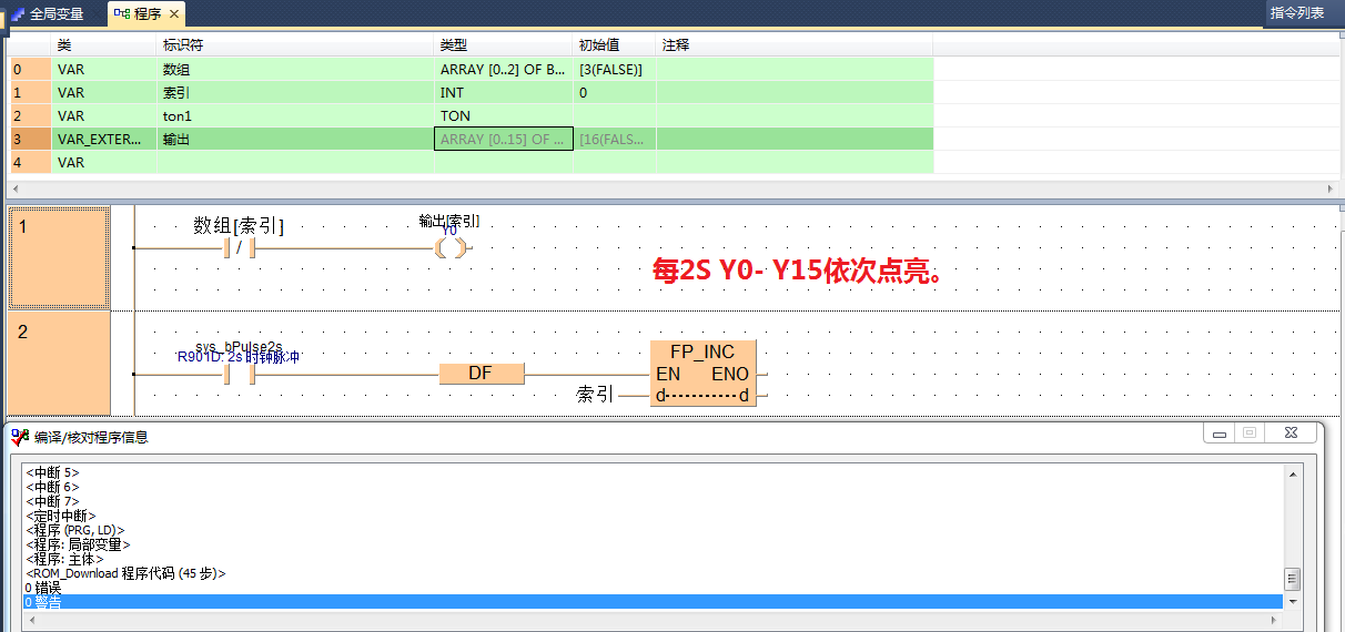

弱弱的问一下,松下PRO7软件变址如何使用的,松下PRO7资料不怎么好找,求老师傅指点一下。本来擅长日系PLC,虽然西门子200,PLC1200博图也用过,但还是不能融汇贯通,所以遇到松下欧系编程风格的PRO7还有点吃力。

    3楼  发表于: 2017-12-29 08:43
    我刚做了一个小程序,给你演示一下变址.
