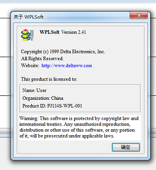

今天遇到这个PLC(dvp28sv11T)新建工程无法下载,程序就写了一条,提示容量与机种不符,老师傅们这是咋回事

换SV试试

是的,你的现在的是SV2,程序是SV的,所以显示机种不同

sv 16K
sv2 30K
