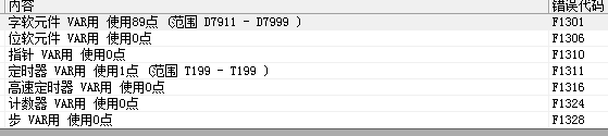

可用于简单标签工程,AD和DA工程量转换FB块,
A/D已实际验证使用,D/A未验证!
描述:AD和DA工程量转换FB块

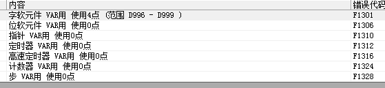

    为什么你的程序里面会从D7999开始使用内部继存器,而我设置的是从D999开始使用内部继存器。

    自动分配软元件里面可以设置吧
    可以自定义设置,你把程序里面的块删除,自己重新调用,就会重新自动分配软元件!
