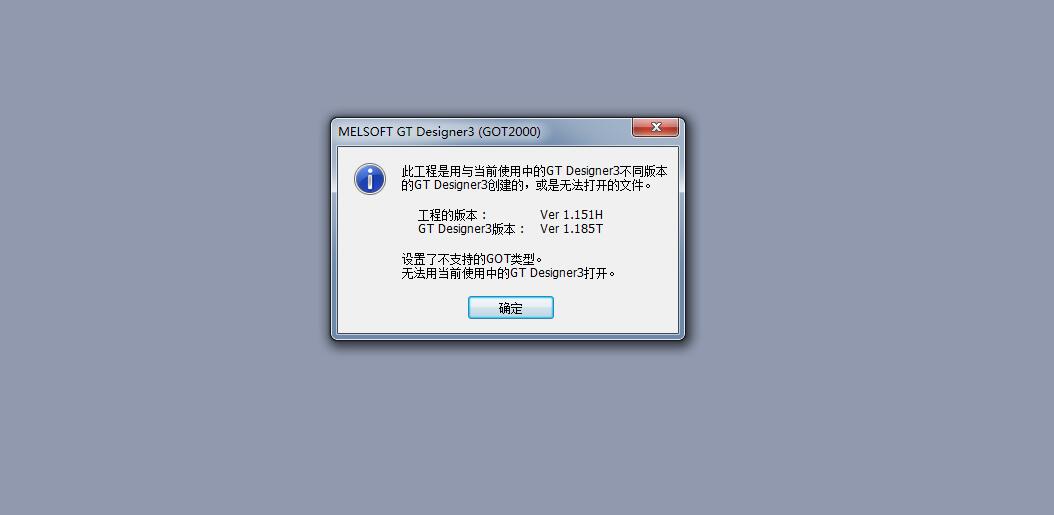

三菱触摸屏打开程序请教,最近都遇到两次了。自己去下载也是说不支持。

你GT3版本低了

不是版本低的问题,应该是你的屏是GS屏。你确认下屏的型号,如果是GS屏,需要在安装软件中找到GS的补丁,安装补丁就可以了。

    楼主的已经是最新版本了
    @楼主是不是没有安装TOOLS里面的GS文件?

    安装补丁
