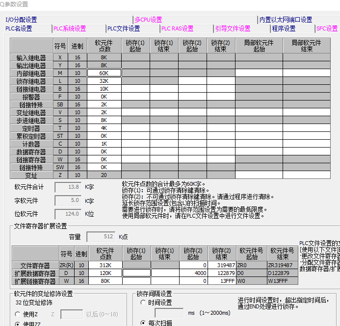

三菱Q系列M继电器是怎么分配的,掉电保持的是多少,普通的又是多少,怎么在说明书里没找到?谢谢

Q里M全部是断电不保持的,L全部是断电保持的。

2楼说的是对的,你自己在软件里设置

想保持的话用R或L
