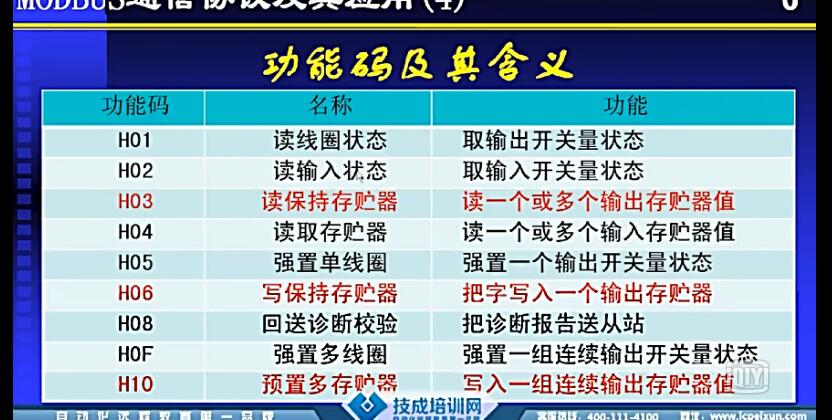

想读台达变频器H0012和0013一起怎么读,

应该是03指令

用了H03了,
不知道哪里错了

读数据数量
功能码后的00 01 改成00 02

功能码后面的数量改一下
